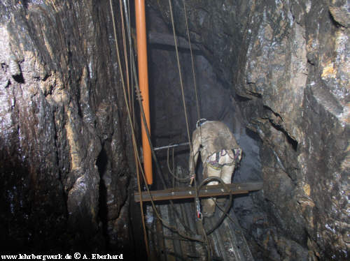

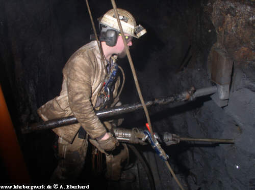

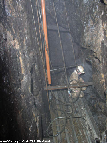

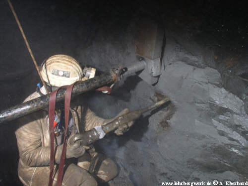

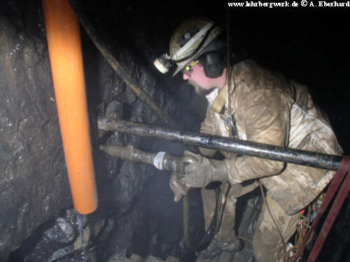

  • Belegung im Absinken2. Dort fertigen der beiden letzten Bühnlöcher für die vierte Bühne. Diesmal mit Druckluft. Perforation mit Druckluftbohrmaschine (6 Loch je Bühnloch) und anschließendes Auspickern. Sehr hartes Gestein, nun aber fertig. Und: Die Methode ist bei den Schachtquerschnitten praktizierbar.  [mit Bildern]
